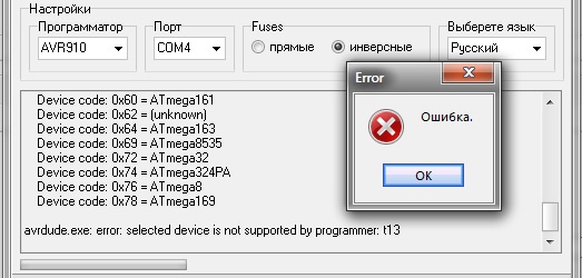

Всем доброго времени суток!
Пожалуйста помогите!
Не хочет работать с ATtiny13.

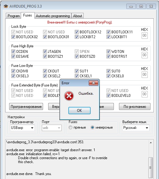

Не знаю где ошибка,написал для ATtiny15, вот:
[ATtiny15]
;Параметр типа мк в avrdude
mcuavrdude=t15
;Lock байт
lockbytebit7enabled=0
lockbytebit7name=NOT USED

AVRDUDE_PROG выдает:
avrdude.exe: warning at D:\Program Files\avrdudeprog33\avrdude.conf:379: programmer arduino overwrites previous definition D:\Program Files\avrdudeprog33\avrdude.conf:353.
Помогите разобраться в чем проблема

Re: Добавление контроллеров в программу AVRDUDE_PROG.
не получается добавить нужные параметры, так как не знаю в какую строчку писать нужные данные, как по фузам так и по остальным. брал за основу с 13 тиньки, так как ближе по даташиту, но и 15 тоже схожая, и я растерялся.
Для ATtiny12 в программе AVRDUDE_PROG "FUSES" выставить "инверсные" и прописать в файле "atmel.ini":
[ATtiny12]
;Fuse установить в программе инверсные
mcuavrdude=t12

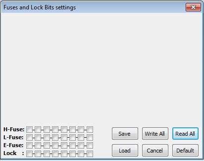

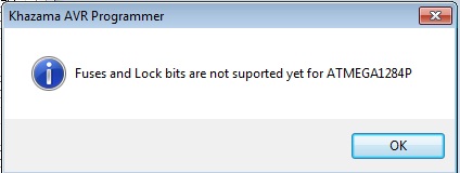

Доброго всем времени суток. Появилась необходимость прошить ATMega1284p, да к тому же прошить BOOT. Столкнулся с такой проблемой, очень мало программ поддерживающих данный чип, да ещё и через USBasp программатор. В результате Khazama AVR его шьет, но не может прошить FUSE, окно с установками пустое. ARVDUBE_Prog 3.3 вообще отказывается с ним работать, хотя в списке чипов он есть.
- Вложения
- khaza2.jpg (27.89 КБ) 90112 просмотров
- khaza1.jpg (16.7 КБ) 90112 просмотров
- avrdube.jpg (114.17 КБ) 90112 просмотров

Приветствую всех! Возникла проблемма с китайской партией Atmega8A-PU, а именно она не хотела читаться дудкой и сыпала ошибку о невозможности что либо сделать с микрухой(абсолютно ничего, даже сигнатуру считать не мог). Предыдущая партия атмег была просто идеальна. Казама видела микруху и читала писала вообщем все идеально, пошел я регаться на форуме дабы попросить помощи, а теперь попробую помочь тем у кого такая же проблемма:
avrdude.exe -p m8 -c usbasp -P usb -U calibration:r:calibration.hex:r
Полез я в настройки казамы и там обнаружил скорость програмирования, а именно все работало только на частоте в 187,5Khz. Я понимал что нужно поставить частоту, но не знал как(перемычки нету) потом нашел статью
http://yourdevice.net/forum/viewtopic.p ... 1589#p2144" target="_blank
и там все уже было решено, я сделал себе несколько разных частот и убрал лишние программаторы и все заработало. УРАА!!!
