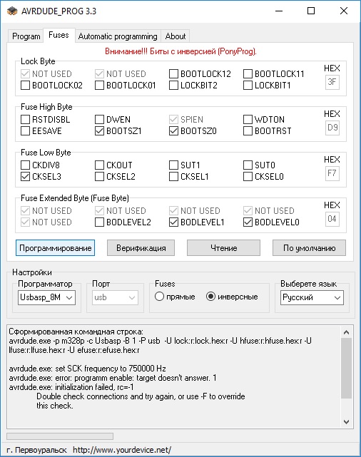

Уважаемый, admin! Не знаю насколько законно влез в эту тему, но, как известно, Ардуино IDE использует AVRdude. Однако при попытке прошить через Ардуино as ICSP контроллер будь то Мега8 или 328 выдаёт ошибку считывания сигнатуры чипа. Это же происходит при использовании любого программатора. Ардуина рекомендует ввести команду -F (override invalid signature ), как я понимаю "не принимать во внимание неправильную сигнатуру". Я не могу понять, как ввести эту команду с тем, что бы далее программа записи обходила проверку сигнатуры и скетч загрузился бы в МК и вообще, если не читается сигнатура, как можно обойти считывание сигнатуры или как прошить сигнатуру если чип известен.
Я знаю, что ничего не знаю, но очень хочу узнать!
gleco1, я ещё в прошлой версии писал чтоб добавили возможность опций, но похоже так и не добавили.
Параметры можно вписать в свободное окно, чтото вроде выбора порта, но не уверен что сработаетиспользуйте командную строку, параметры можно взять из этого gui.
Возможно у вас не тот порт или нет драйверов, посмотрите есть ли он в диспетчере устройств, для ftbb это порт ft0 или другой свободный. Для китайского ch340g нужны драйвера ch341 которые не идут с ардуино.
На сколько помню параметр -f только показывает больше подробностей, в том числе реальную сигнатуру, вот и сравните её с той которая должна быть у этого контролера. При неверной сигнатуре avrdude всё равно не будет работать. Можно вписать в конфиг эту сигнатуру к похожему контролеру, и скорее всего он прошьётся.
Но в случае с ftbb нельзя редактировать строки, можно изменять только одну строку. Возможно в линуксе проблемы нет, но на сколько помню в n++ с юникс переносом строки всё равно не работало.
Если у вас мега 328p которой нет в конфиге, впишите её сигнатуру к меге 328 просто заменив цифры, я так и прошивал.
Но это о ftbb, в обычной версии с конфигом проблем нет, да и все новые контролеры есть.

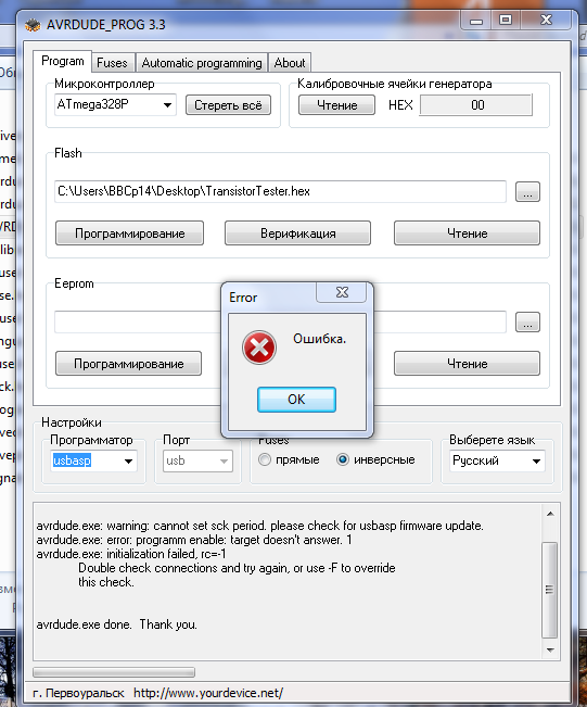

Хорошая оболочка. Но вот я не понял, как в ней можно редактировать командную строку?

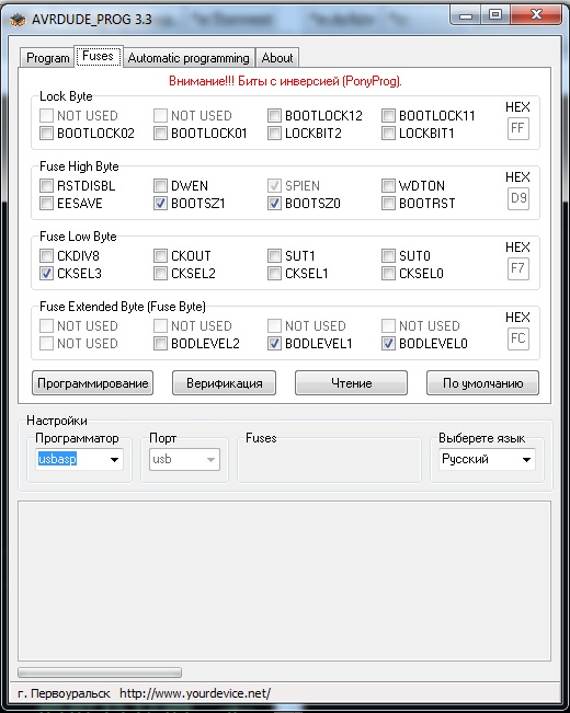

Здравствуйте!
Возникла необходимость считывать калибровочный байт микроконтроллера Attiny44a и заносить вручную или лучше автоматически т.к. шьётся сразу партия микросхем, в нулевую ячейку EEprom.
Считать программой AVRDUDE данный байт возможно, а как записать? не подскажите?!
Использую программатор USBasp.
Заранее Большое Спасибо!
У меня так и не получилось указать скорость COM порта. Следовал подсказкам на первой странице и всем что находил на форуме. Так и не получилось добиться чтобы AVRDUDE_PROG сформировала строку с ключем -b (скорость порта).
Хотя из командной строки все работает и скорость порта регулируется.

usbasp у меня нет, есть только stk500v2 который через виртуальный com.
Выбор контроллера там тоже не похоже что есть, так что лучше выбрать вручную.
Там загрузка по usb и в теории должно зашиватся само, достаточно кинуть бинарник програматора, да хрен оно там как работает.
Как я понял чтоб прошить, надо нажать кнопку замыкающую ногу, на ардуине на неё клали и никакой кнопки нет, куда идёт нога непонятно, но вроде резюком привязана. Сбросить её или всунуть с нажатой кнопкой и надо ли держать всю прошивку непонятно.

Добрый день. Подскажите пожалуйста можно ли с помощью AVRDUDE_PROG 3.3 прошить контроллеры с установленным загрузчиком по UART (COM, serial) интерфейсу? В частности например платы Arduino, выбрав прошивку .hex ? Или любой другой AVR контроллер с заранее прошитым загрузчиком (arduino-вским, megacore или др.) по UART ?
Здравствуйте!
Я первый раз прошиваю Atmega 328P на транзистор тестере. Скачал Вашу программу, установил драйвера программатора (USBACP V2.0, Китай). При попытке начать программирование вылазит ошибка: Все соединения перепроверил, распиновку тоже. Прошу помощи.
Хоть бы фотку показал что там соединил, и если это китай, может и не работать. Как и программатор, я тоже не вижу контролер.
Программатора покупается 2, одним прошивается другой.
Точно 328P, или 328B подсунули?
Кварц есть?
Попробуйте прочитать фьюзы.
Ну и антивирусы и другой мусор вполне может убить порты.

Загрузчик это такаяже прошивка как и любая другая, затирается при перепрограммировании.vishay писал(а): 29 янв 2020, 13:58можно ли с помощью AVRDUDE_PROG 3.3 прошить контроллеры с установленным загрузчиком по UART
Не помню чтоб в дудке было средство ардуиновской загрузки. Такие контролеры прошиваются только через убогую ардуино софтину или напиши чтото своё, потому как даже сторонние гуи используют туже софтину.
Не вижу в этом смысла, потому как ардуино позволяет собрать прошивку без загрузчика и освободить памяти под полезный код.

Надо установить такие фьюзы:
Выбираю "прямые", ставлю галочки - в итоге все значения не такие, какие надо
Выбираю "инверсные", ставлю галочки, но Lock и Extended не получается установить такие, какие надо.
Что я делаю не так?

Судя по командной строке Вы пытаетесь считать значения.
Что хотите сделать?
Что хотите сделать?

Да, пытаюсь... Я попробовал записать фьюзы по первому варианту и убил микроконтроллер ATMega 328P, теперь он не отвечает :( Буду перепаивать на новый.admin писал(а): 16 мар 2020, 09:42 Судя по командной строке Вы пытаетесь считать значения.
Что хотите сделать?![]()
Но после перепайки мне все равно придется записать фьюзы. Вот я и хочу разобраться, может я не понимаю какой-то фишки данной программы? В образце на первом скриншоте у людей как-то получилось выставить Lock byte в FF и Extended byte в FC

тутDarkDaemon писал(а): 16 мар 2020, 13:31 Я попробовал записать фьюзы по первому варианту и убил микроконтроллер ATMega 328P, теперь он не отвечает
Пункт 1.2, но и остальные посмотрите, для общего понимания.

Читал. Я уже понял, что убрал фьюз SPIEN и теперь его не прошить. Пофиг, заменю МК на другой.admin писал(а): 16 мар 2020, 16:30тутDarkDaemon писал(а): 16 мар 2020, 13:31 Я попробовал записать фьюзы по первому варианту и убил микроконтроллер ATMega 328P, теперь он не отвечает
Но подскажите всё-таки секрет: как на первом скриншоте у людей появилось установить такие фьюзы? Я уже всё перетыкал :) Могу показать видео, если по скриншотам не наглядно видно

устанавливайте как на 3ей Вашей картинке.
Неустановленные/установленные неактивные биты связаны с этим
Если необходимо как на картинке один в один, то отредактируйте файл atmel.ini, сделав биты доступными.

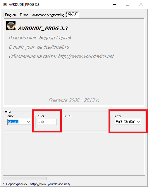

Где-то кириллица отображается корректно, а где-то error.
Как с этим бороться?
В реестре windows значение ACP изменено на 1251
с 1250 по 1255 изменено на c_1251.nls
В региональных стандартах тоже менял и с UTF-8 и без. Не помогает.

Скачено с сайта. Использую Windows 10
Оно стало работать после выбора языка Русский в выпадающем списке.
Просто изначально при первом запуске список называется error и вместо Русского там закорючки, но стоило раскрыть список и выбрать английский, а потом русский, все стало нормально.
