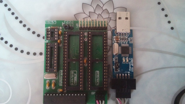

Всем привет. Вылазит сообщение в Averdude
found 7 busses
avrdude.exe: warning: cannot set sck period. please check for usbasp firmware update.
Перелопатил весь гугл, ответ не нашел. Пробовал подтягивать PC0 на GND, тоже самое. Ставил перемычку для Slow SCK, тоже без реакции. До этого прошивал память Attiny, несколько мег8 все было ОК! Нужно было прошить Atmega32 DIP, и после этого началась такая петрушка. Вот так выглядит программатор. Помогите люди добрые восстановить китайское чудо техники. LPT в компе нету, только ноут.

Судя по сообщению дудки - программатор обнаружен, дудка не видит программируемый МК.
Попробуйте прошить те контроллеры, которые 100% прошивались Вашим программатором.

Интересная особенность что даже при не подключенном адаптере, та же самая ошибка. Пробовал Sinaprog то же самое. Разные контроллеры пихал, бесполезно!!! Как восстановить незнаю. Может перепрошить его попробовать? Вспомнил что до рабочего состояния программатора, я пытался прошить мегу32, потом второй раз когда прошивал из-за неправильно установленных фъюзов, (трогал только SUT0 и CKSEL0), перестал работать программатор. А то что в плате адаптере у меня кварц сторонний стоит который завязан на все панели какую то роль играет?

Уже новый кирпич поставил 16-ый, тоже без изменений. Настараживает то что питание на МК (не в программаторе), 4.30вольт, хотя по схеме это питание напрямую с юсб идет на ISP. Только коммутируется перемычкой на 5 и 3.3в.

Если Мк новый, то по умолчанию он работает от внутреннего кварца, внешний кварц роли не играет. Прозвоните все соединения, от мк программатора до пинов колодок, посмотрите на кз, возможен непропай ножек МК программатора (частая проблема китайских программаторов). На счёт питания, не знаю что сказать, схему надо смотреть. 5 вольт с усб то идёт?

Вы меня опередили! Пропаял все плату включая мегу8, и зафурычил гад китовский. Спасибо!
