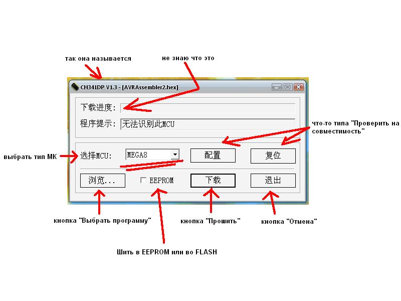

Не могу понять, как его прошить? Подскажите, каким софтом его прошивать? Тот софт, который идёт на диске, на китайском. Там есть один на русском, но при попытке им прошить, пишет ошибку, что программатор "USBASP" в системе не найден. Хотя в диспетчере устройств он обнаружен.
http://img.radiokot.ru/files/38845/medium/6b3hndvku.JPG" target="_blank
http://img.radiokot.ru/files/38845/medium/6b3cy14a2.JPG" target="_blank

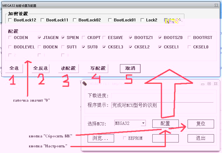

Вроде как, судя по китайскому мануалу, шить должна вот эта прога:
http://img.radiokot.ru/files/38845/medium/6b3j8yic0.JPG" target="_blank
Но она не шьет, да и не понятно, где там настройки Fuse-битов и т.д. По-моему, она не шьет, я не знаю зачем она нужна, но не для прошивки. Не понимаю. Еще и кодировка китайская, это вообще ппц. Я там понял, что самая левая кнопка - это выбрать программу. Самая правая кнопка - отмена. По логике вещей кнопка чуть-чуть левее отмены должна прошивать. Но я не знаю, что она делает, но точно не шьет.

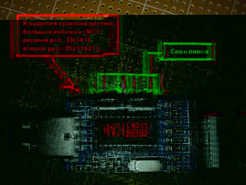

Сложно разобраться в устройстве только по фотографии. Скидывайте на мыло всё что пришло с программатором, попробуем понять что за зверь.
Сфотографируйте микросхему программатора, что бы на ней были видны надписи.

admin писал(а): Сфотографируйте микросхему программатора, что бы на ней были видны надписи.
Ок, вот:

Ясно.
Vova777 писал(а):по-моему в той Вашей ссылке не мой программатор.
Там программатор на вашей микросхеме - ch341a.
Визуально программаторы могут отличаться (кому как нравиться развести плату и пр.), но суть (головная микросхема программатора) и работа девайса одна. У Вас CH341A.
Наберите в поисковиках - "ch341a программатор".

Там моего микроконтроллера нет. У меня МК ATmega8L-8PU. Наверное, ей никак не получится прошить. Ну я попробовал на разных МК от ATMEL, которые там были, она на всех пишет ошибку: "Превышение времени ожидания записи". А на мой подключенный МК почти на все порты подается единица в 4,6В, цешкой сейчас посмотрел, почти везде висит высокий потенциал, пришедший из контроллера. Как отключаю программатор, все сбрасывается. Ну точно не по программе. Не получится прошить, скорее всего.
Сейчас попробовал с помощью AppLocale (майкрософтский сервис для запуска приложений в их родной кодировке) запустить его родную прогу для прошивки: "AT89S和AVR单片机 software.EXE". Теперь стало понятно, что она там пишет. Она говорит, что оказывается, она не поддерживает мой тип МК! Но в ее списке же есть ATmega8. А у меня ATmega8L-8PU.
Громов через PonyProg по этому типу МК отлично ее прошивал. Разве она не подходит? Не могу понять.
Попробовал другие там выбрать, не поддерживает мой ни по одной из них. Даже автоматически не определяет его. Не могу понять, где у нее все настройки, где Fuse-биты и прочее?

Ну что сказать, в принципе, хорошие новости.
Рискнул, подключил чужую ATmega32. Программа поддерживает ее, позволяет даже сконфигурировать Fuse-биты. Но тут теперь другая проблема, там пять кнопок, смысла которых понять я не в силах:
Теперь придется учить китайскую грамоту. Потому что что-то тут не нажав, прошиваться МК не желает, говорит, что-то сконфигурируйте.
Программатор CH341A. USBASP USBISP/AT89S52/AVR/STC/24CXX/ATMEGA STC Programmer Support USB To TTL
Добавлено: 02 ноя 2013, 01:43
Vova777
Всё!!!! :cool_cool: Вот значение кнопок:
1 - выбрать все
2 - отменить все выбранное
3 - прочитать FUSE-биты
4 - написать FUSE-биты
5 - отмена
За это респект парням с форума китайских переводчиков:
http://forum.zhonga.ru/discussion/513/p" target="_blank ... no-#Item_1
в частности, парню: "aoliaosha", это он смог перевести!
Предварительно нужно кликнуть правой кнопкой на заголовок окна основной программы, там в контекстном меню снять галочку, где китайская надпись и стоит: (S). Вроде "проверка четности" или как там называется. Это не нужно.
Поздравляйте меня!!!!! :ya_hoo_oo: Программатор шьет 32-е меги за милую душу! :ya_hoo_oo: Как же я счастлив!!!!!! :ya_hoo_oo: Это ппц какой-то, УРА! Народ, все работает!!!!!!!!!!!!!!!!!! :-|-: :-|-: Первые проги прошиваются на ура!!!!!! :cool_cool: После такого геморроя и все заработало, как же я счастлив!!!! :cool_cool: Дайте я Вас обниму! Вы не представляете мое счастье!!!! :ps_ih:
Уфффф... :-):
Админ, из этой темы вполне можно мануал сделать для других людей, наверняка, кто-то еще столкнется с такой же проблемой. Готов помогать, если нужно.

Если это еще актуально, у меня есть эта программа (CH341DP.EXE), я перевел ее по большей части на русский язык (кроме сообщений). Надеюсь что пригодится)

Выкладываю повторно частично переведенную версию программы CH341DP.EXE v.1.3 для программирования AVR по просьбе пользователя NiTr0, т.к. выложенный ранее архив оказался поврежденным.
Добавлено: 10 ноя 2014, 16:39
netman25
UPD: Заменил архив ATMEL (RUS).rar в предыдущем сообщении от 09 сен 2014, 17:44. Архив теперь исправный, все работает.
