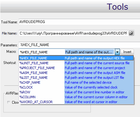

А можно ли попросить реализовать такое пожелание, как передача в программу полного имени (с путем) кекс-файла через параметр командной строки вызова программы?

Сообщения: 1038
Сообщение admin »
Для чего это нужно?
trengtor
Зарегистрирован: 18 окт 2014, 03:37
Сообщение trengtor »
admin писал(а):Для чего это нужно?
Для вызова по хоткею из среды программирования.
Избавит от необходимости всякий раз руками указывать требуемый кекс-файл.
Сообщения: 1038
Сообщение admin »
Каждый раз указывать и не надо.
Чтоб программировать из любой среды программирования на вкладке "Automatic programmin" сделал галочку "Внешняя кнопка", при выборе которой, появляется кнопка (аналог кнопки программировать всё). Кнопка всегда будет находиться по верх всех окон. Её можно переместить в удобную для вас зону монитора, свернув AVRDUDE_PROG. Когда возникнет необходимость перепрограммировать мк, просто нажимаете на данную кнопку. И всё :-):
trengtor
admin писал(а):Каждый раз указывать и не надо.
Лень программиста – жуткая штука :) Равно как и его желание навязывать миру свои представления о прекрасном (зачеркнуто) правильном подходе к процессу :)
Ну а кроме шуток – у вас хороший ГУЙ, но хотелось бы видеть в нем еще и эту опцию. Ради еще большего [собственного] удобства.
ps. Собственно, обратил на него внимание в поисках альтернативы для SinaProg, умеющей принимать параметр из командной строки.
Сообщения: 1038
Сообщение admin »
Наверно чего то не понимаю, но зачем Вам тогда ГУИ, используйте avrdude без гуи. :-):
Гуи сделано чтоб уйти от командной строки, а Вы предлагаете к самой гуи прикрутить возможность работы от командной строки что ли?
trengtor
admin писал(а):Наверно чего то не понимаю, но зачем Вам тогда ГУИ, используйте avrdude без гуи. :-):
Fuck! Все, что мне нужно extra от такой оболочки – это принять из среды программирования место нахождения собранного кекс-файла. Оболочка [программатора] вызывается из этой среды настраиваемым хоткеем (см. картинку выше). Ладно, понял-отстал.
