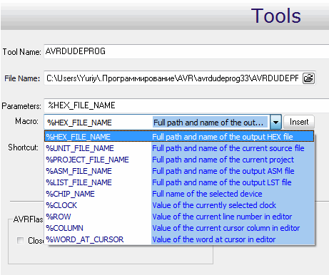

trengtor
А можно ли попросить реализовать такое пожелание, как передача в программу полного имени (с путем) кекс-файла через параметр командной строки вызова программы?

Добавлено: 18 окт 2014, 16:25
Для чего это нужно?
Добавлено: 18 окт 2014, 23:58
trengtor
admin писал(а):Для чего это нужно?
Для вызова по хоткею из среды программирования.
Избавит от необходимости всякий раз руками указывать требуемый кекс-файл.

Fuck! Все, что мне нужно extra от такой оболочки – это принять из среды программирования место нахождения собранного кекс-файла. Оболочка [программатора] вызывается из этой среды настраиваемым хоткеем (см. картинку выше). Ладно, понял-отстал.
