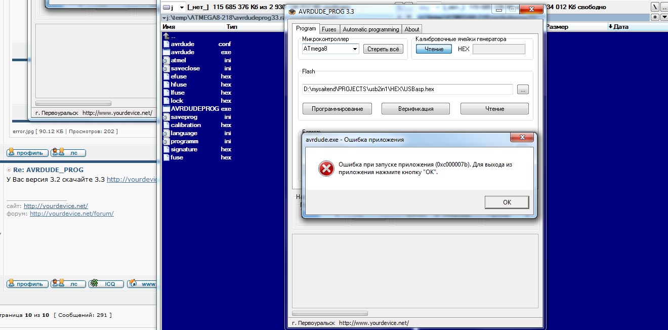

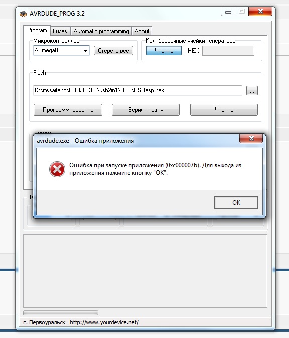

Здравствуйте. Использую программу AVRDUDE_PROG 3.3 вместе с USBASP, хочу прошить мк atmega644PA, но в программе есть только 644P. Скажите пожалуйста, эти контроллеры чем либо отличаются? Или можно выбрав 644P шить и 644PA?
Re: AVRDUDEPROG
Здравствуйте.
Можно как-то заставить эту программу работать на Windows 10 х64?
Обидно, программа PROGISP шьёт (не комфортно и нет русского), а AVRDUDEPROG не хочет, а так привык к ней...

На 10-ке, не проверял, её ещё "тогда" не было
. На данный момент "сижу" на 7-ке и LinuxMint, нет возможности проверить на 10-ке.
Какие сообщения в диалоговом окне программы?
P.S. Предполагаю, что с программой проблем быть не должно, проверяйте дрова программатора и его установку.
Драйвера установил те что у меня работали на вин7, потом установил драйвер для 10-ки и не работает. На скрине окно программы и пояснения.
Кстати. Думаю, были бы с дровами проблемы - не работал бы программатор с программой progisp. А так с progisp прекрасно шьёт.
Ещё наблюдение. Запуск программы НЕ от имени админа и НЕ в режиме совместимости с вин7, невисит но пишет ошибка верификации.
Тут же, закрываю окно с ошибкой считываю фьюзы - читает и читает правильно, никаких Lock бит не установлено.

- admin
- Контактная информация:
Скопируйте полностью сообщение диалогового окна.
Левой кнопкой мыши на окно, скопировать всё и сюда вставьте
Последовательность действий:
открыл программу, подключил программатор, нажал программировать, программа зависла... Ничего в окне программы сделать не возможно.
далее, в диспетчере задач убиваю процесс "avrdude.exe (32 бита)", а процесс "AVRDUDEPROG.exe (32 бита)" не трогаю, окно AVRDUDEPROG развисает и выскакивает табличка с текстом "Ошибка верификации. Возможно установлены Lock биты"
Далее, жму ОК на табличке и копирую из окна программы текст...
avrdude.exe -p t13 -c usbasp -P usb -U flash:w:"E:\Электроника\Proekti\ДХО Attiny13 ADC\Exe\t.hex":a

У Вас версия 3.2 скачайте 3.3 http://yourdevice.net/proekty/avrdude-prog" target="_blank
Не имеет значения какая версия
- Вложения
- вот и на 33 версии то же самое
- 33.jpg (183.92 КБ) 118578 просмотров

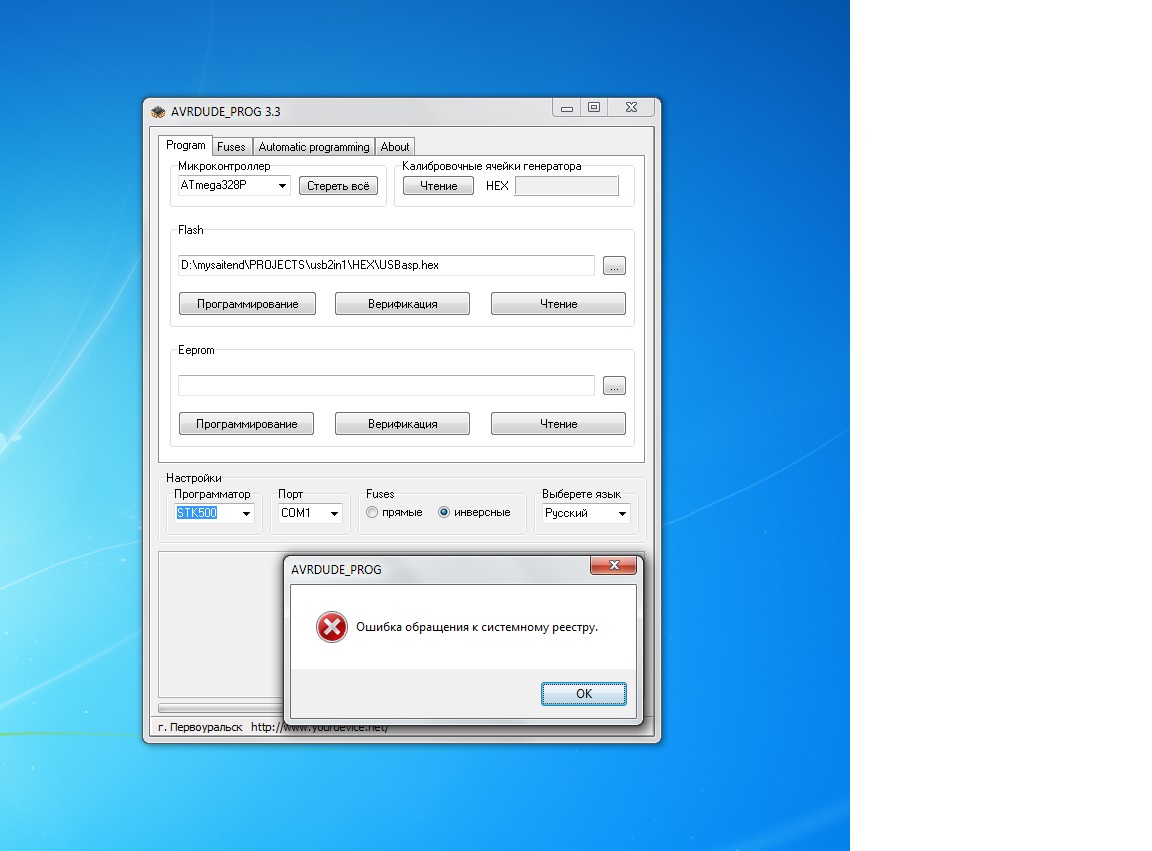

Здравствуйте!
Подскажите пожалуйста в чем проблема!?
Скачал avrdude prog 3.3
запускаю AVRDUDEPROG.exe
Хочу указать порт COM5, но при нажатии треугольника рядом с COM1 вылетает ошибка - (ошибка обращения к системному реестру)
Проверил на трех ноутбуках с WIN7 ...везде эта ошибка вылезает.
Программатор STK500 сидит на COM5 и прекрасно работает со старенькой Синапрог версия 1.ххх.
Пробовал править файл programm изменил COM1 на COM5 где STK500 но при нажатии треугольника рядом с COM1 вылетает ошибка - (ошибка обращения к системному реестру)
Что надо сделать, что бы заработало??? Пожалуйста подскажите!

- admin
Скачивали с сайта?
А то, на данный момент, источников для скачивания "ВАГОН"
Да, от сюда тоже скачивал. Из двух мест.
На всех компах когда-то были установлены драйвера под ftdi232 ch341... и еще под какие-то виртуальные сом порта. Может из-за этого так на всех компах?
Но это все же очень странно.
Попробую версии постарше и на ХР проверю.
Программка очень хорошая, удобная и наглядная жаль что не работает :(
- admin
А при подключении stk500 в диспетчере устройств COM порт определяется?
Надо глянуть для точного ответа.
Но по всей видимости определяется сом5, так как синапрог я прошиваю на сом5, а avrdude prog 3.3 не работает.
Надо попробовать другие устройства на сом портах подключать может их подцепит.
Ооооо может ноги моей проблемы растут от всем известной проблемы, когда после некого обновления винды перестали работать все левые Ftdi232.
Так у меня несколько ардуинок тогда накрылось но этому программатору повезло ftdi232 оказалась родной.
Винду я недавно переставил от всех обновлений избавился. И на 2-х остольных компах тоже нет обновлений(кажись).
Вобщем вот такое предположнние.
- admin
Если есть ДОСТУПНЫЕ СОМ порты в диспетчере устройств, то такой ошибки быть не должно.
Если "китайская" FTDI.....ну хотя синапрог видит....только думать и пробовать.
