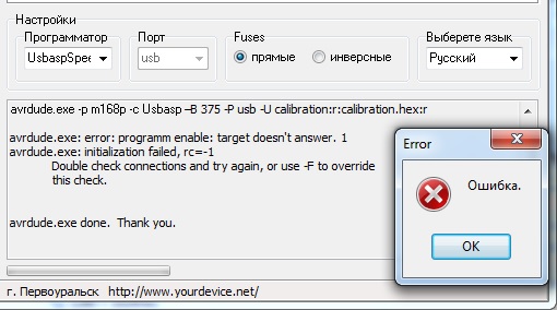

А если сняли перемычку и задали коэффициент 375, то получаем результат:
Сообщения: 1038
Re: Добавление программаторов, настройка скорости программирования и пр. в AVRDUDE_PROG.
Сообщение admin »
Полный скрин сообщения диалогового окна скиньте, начиная с - "Сформированная командная строка......"

Это без перемычки:
avrdude.exe -p m168p -c Usbasp –B 375 -P usb -U calibration:r:calibration.hex:r
gosha006
Сообщения: 8
Зарегистрирован: 18 сен 2015, 00:38
Сообщение gosha006 »
Получается, "дудка" не управляет скоростью?

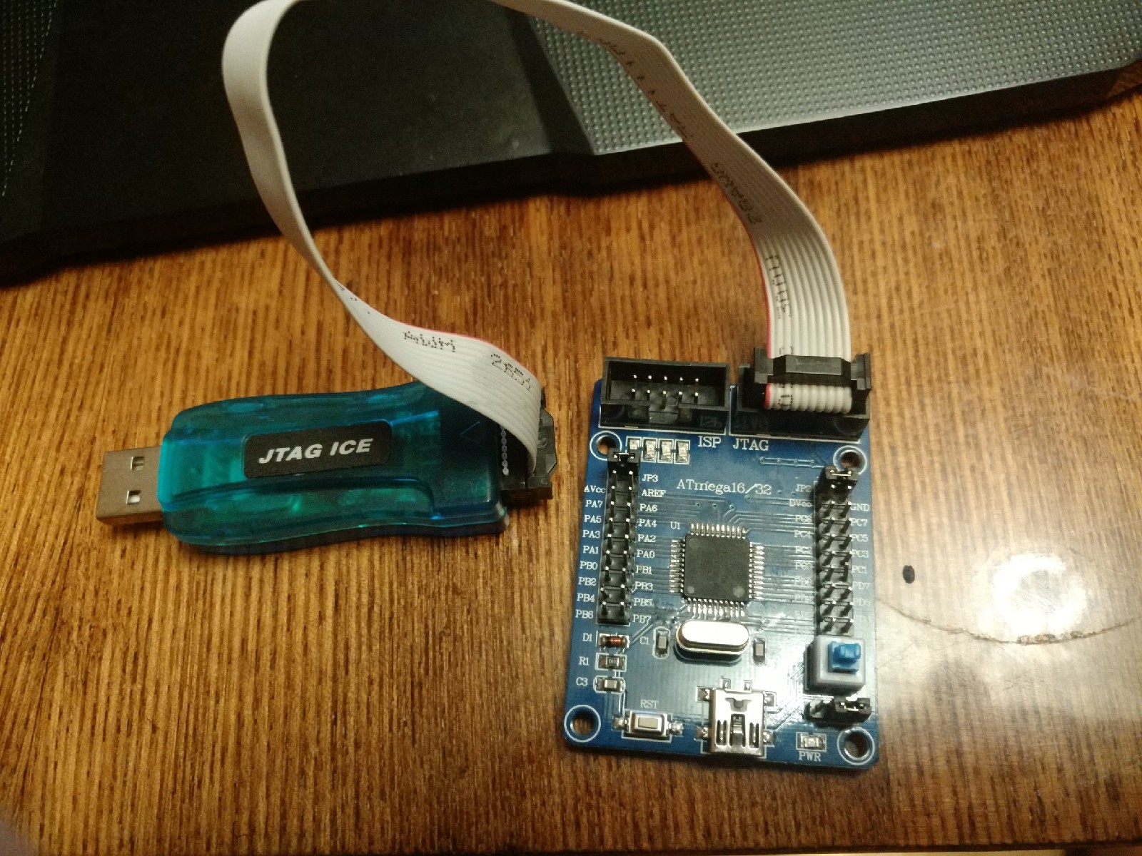

добавил эти строки теперь при попытке чтения программатора дудка падает. что не так?(
admin писал(а):Программатор/отладчик AVR JTAG ICE.
AVR JTAG ICE (AVR JTAG USB)
Для добавления программатора AVR JTAG ICE в файл «programm.ini» можно добавить следующее:
[JTAG ICE]
progisp=jtag1
portprog=COM1
portenabled=1
Сохраните файл «programm.ini»
В выпадающем списке "Настройки" -> "Программатор" появиться программатор «JTAG ICE» .
P.S. В выпадающем списке "Настройки" -> "Порт" необходимо выбрать COM порт, к которому подключен «JTAG ICE» .

kerger писал(а):добавил эти строки теперь при попытке чтения программатора дудка падает. что не так?
Попробуйте заменить файлы программы, файлами из архива
