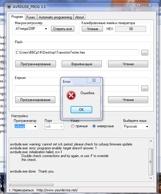

Добавлено: 04 мар 2020, 18:20
VVSr14
Здравствуйте!
Я первый раз прошиваю Atmega 328P на транзистор тестере. Скачал Вашу программу, установил драйвера программатора (USBACP V2.0, Китай). При попытке начать программирование вылазит ошибка:
Скриншот 04-03-2020 205200.png (69.03 КБ) 132007 просмотров
Все соединения перепроверил, распиновку тоже. Прошу помощи.
Добавлено: 04 мар 2020, 21:00
Хоть бы фотку показал что там соединил, и если это китай, может и не работать. Как и программатор, я тоже не вижу контролер.
Программатора покупается 2, одним прошивается другой.
Точно 328P, или 328B подсунули?
Кварц есть?
Попробуйте прочитать фьюзы.
Ну и антивирусы и другой мусор вполне может убить порты.

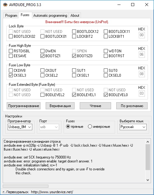

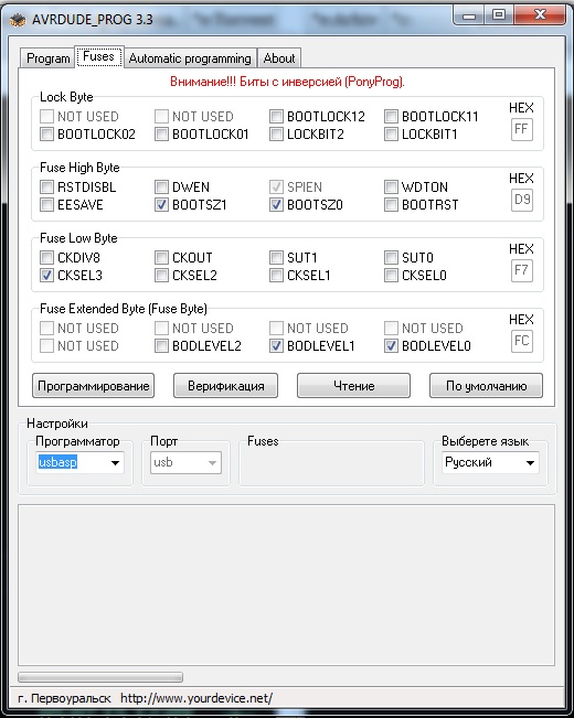

Добавлено: 16 мар 2020, 06:19
DarkDaemon
Надо установить такие фьюзы:
Выбираю "прямые", ставлю галочки - в итоге все значения не такие, какие надо
Выбираю "инверсные", ставлю галочки, но Lock и Extended не получается установить такие, какие надо.
Что я делаю не так?
Добавлено: 16 мар 2020, 09:42
Судя по командной строке Вы пытаетесь считать значения.
Что хотите сделать? :-):
Добавлено: 16 мар 2020, 13:31
DarkDaemon
admin писал(а): 16 мар 2020, 09:42 Судя по командной строке Вы пытаетесь считать значения.
Да, пытаюсь... Я попробовал записать фьюзы по первому варианту и убил микроконтроллер ATMega 328P, теперь он не отвечает :( Буду перепаивать на новый.
Но после перепайки мне все равно придется записать фьюзы. Вот я и хочу разобраться, может я не понимаю какой-то фишки данной программы? В образце на первом скриншоте у людей как-то получилось выставить Lock byte в FF и Extended byte в FC
Добавлено: 16 мар 2020, 16:30
DarkDaemon писал(а): 16 мар 2020, 13:31 Я попробовал записать фьюзы по первому варианту и убил микроконтроллер ATMega 328P, теперь он не отвечает
тут
Пункт 1.2, но и остальные посмотрите, для общего понимания.
Добавлено: 17 мар 2020, 01:34
DarkDaemon
admin писал(а): 16 мар 2020, 16:30
тут
Читал. Я уже понял, что убрал фьюз SPIEN и теперь его не прошить. Пофиг, заменю МК на другой.
Но подскажите всё-таки секрет: как на первом скриншоте у людей появилось установить такие фьюзы? Я уже всё перетыкал :) Могу показать видео, если по скриншотам не наглядно видно
Добавлено: 17 мар 2020, 13:37
устанавливайте как на 3ей Вашей картинке.
Неустановленные/установленные неактивные биты связаны с этим
Если необходимо как на картинке один в один, то отредактируйте файл atmel.ini, сделав биты доступными.
