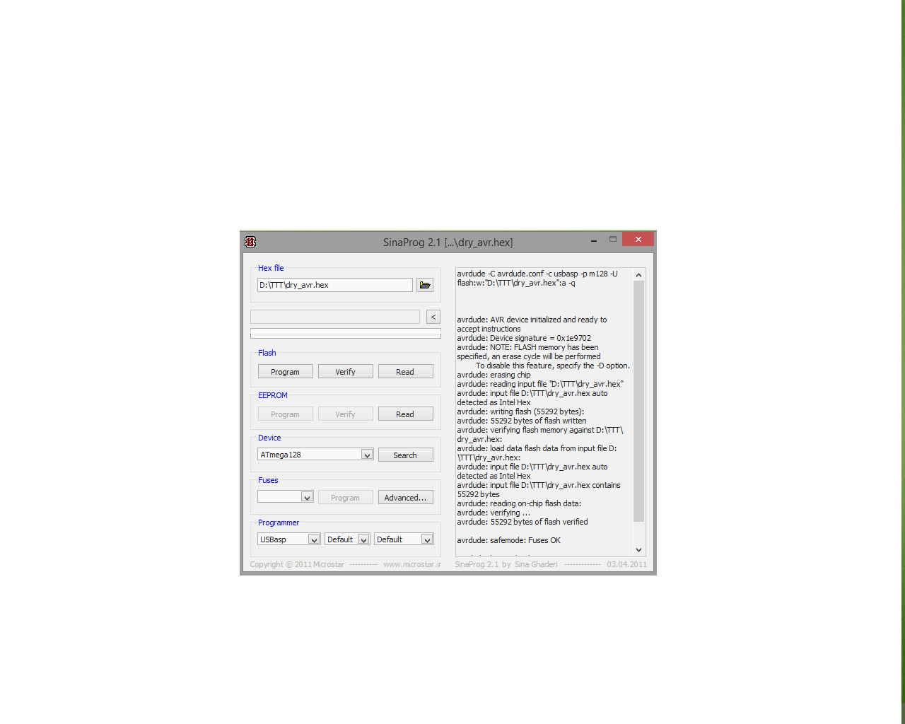

Вряд ли с этим проблема. Этот МК я уже прошивал несколько десятков раз, т.к. отлаживаю программу. Работал с PonyProg (LPT). Сейчас поставил еще WIN 8.1 x64. PonyProg там не работает. Приходилось грузить WIN 7 или XP для него. Но перезагрузка через BIOS. Поэтому купил USBASP. Как я уже писал, ATMega 8 и ATMega16 нормально запрограммировались. А вот ATMega128 с ошибкой. Попробовал использовать SinaProg. Эта программа тоже использует AVRDUDE. ATMega128 нормально программируется.Но мне не нравится в этой программе, что фьюзы нужно байтами задавать - лишние движения.
Следовательно, МК нормальный и AVRDUDE тоже.
Интересно бы знать, смог ли кто-нибудь запрограммировать этой программой ATMega128.
Вот что выдает SinaProg:

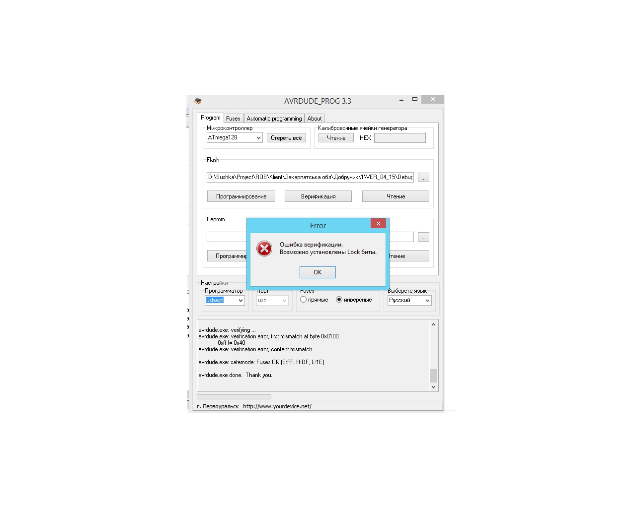

pifa
Сообщения: 15
Зарегистрирован: 02 сен 2020, 20:56
Сообщение pifa »
На WIN 8.1 стоит точно такой же драйвер, а на XP и WIN7 (обе 32 бита) стоит драйвер на libusb. При возможности попробую переставить и на XP тоже libusbK. Мне тоже интересно, что могло случится? SinaProg заработал сразу, а вот AVRDUDE_PROG только сегодня. И программатор брал другой, думал, что в нем дело. Посмотрю как себя поведет программа. Сегодня уже раз 10 перепрошивал. Пока нормально.l
pifa
Сообщения: 15
Сообщение pifa »
Купил на ALI 10 шт. ATMEGA8 (DIP). Попробовал запрограммировать. Даже не отзываются. SinaProg тоже выдает ошибку. Попробовал PonyProg. Все прекрасно работает. Запрограммировал 7 шт., а 3 оставил для экспериментов. Программировал под XP и под WIN8.1.
После программирования м/с PonyProg'ом все микросхемы нормально читаются и AVRASP. Фьюзы были с заводскими установками.
Может у кого-то есть идеи? Оставил 3 шт. незапрограммироваными (какие приехали) для экспериментов.
Сообщения: 1038
Сообщение admin »
Может в этом проблема :-): https://youtu.be/xiJN8_5kYak
pifa
Сообщения: 15
Сообщение pifa »
Совсем забыл о скорости. Я только два месяца назад купил программатор и использоал его для перепрограммирования того, что уже было запрограммировано с кварцем 7,37 MHz. В самом начале даже запаял штыри для джампера (их не было) и пробовал на разных скоростях. Но потом оставил высокую скорость и забыл об этом. Сейчас все нормально. Большое спасибо за напоминание.

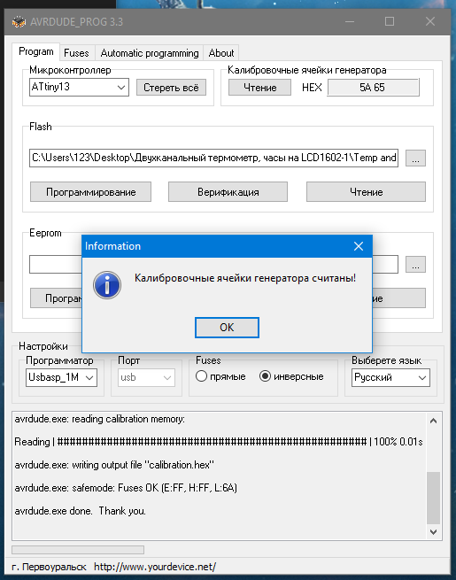

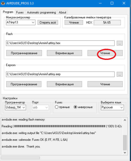

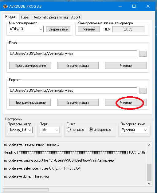

Юрий
Зарегистрирован: 01 сен 2021, 14:23
Сообщение Юрий »
Стал прошивать аттини13 на другом ПК, стоит 10, там ничего не пропадает. Делал поэтапно сперва залил флеш, потом еепром и фьюзы. Так понимаю прошил микроконтроллер?
чтение фьюзов.png (19.65 КБ) 101457 просмотров
чтение Eeprom.png (25.95 КБ) 101457 просмотров
чтение флеш.png (19.27 КБ) 101457 просмотров
Сообщения: 1038
Сообщение admin »
При чтении ошибок нет
Юрий
Сообщение Юрий »
Добрый день! По вашему видео создал для аттини13 свой программатор т.к. периодически прога ругалась на скорость sck, частота на данные мк идет 1,2мгц по умолчанию, в файле programm.ini после " В " поставил "3" согласно таблицы. Калибровочные ячейки пишут 5А 65 это нормально для данного мк?
Сообщения: 1038
Сообщение admin »
Юрий писал(а): 16 сен 2021, 17:39 Калибровочные ячейки пишут 5А 65 это нормально для данного мк?

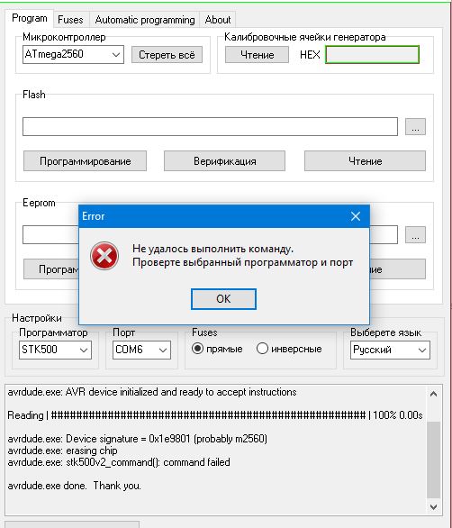

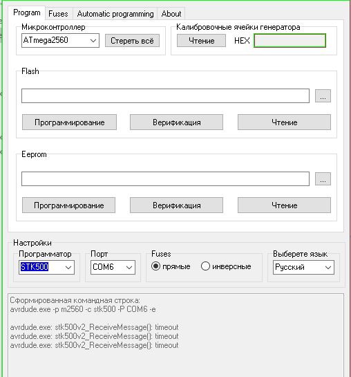

Gyppeeerr
Зарегистрирован: 21 дек 2021, 17:12
Сообщение Gyppeeerr »
Привет!!
Использую последнюю версию (ту что отмечена как 6.3, 2021 года.
При попытке подключения китайского клона ардуино мега 2560 и выборе программатора STK-500 или STK-500 версии 2 обращение к МК однократное т.е. после каждого обращения устройство приходится отключать от компьютера.
Чтение фьюзов происходит успешно, но при попытке стереть чип выдаёт сбой.
После чего приходится передергивать ардуину или получим вот это:
И вопрос, это несовместимость с программатором ардуины или с 64-х разрядной виндовс 10???
Сообщения: 1038
Сообщение admin »
С STK500 давно проблема, в свое время разбирался. Безрезультатно. :du_ma_et:
