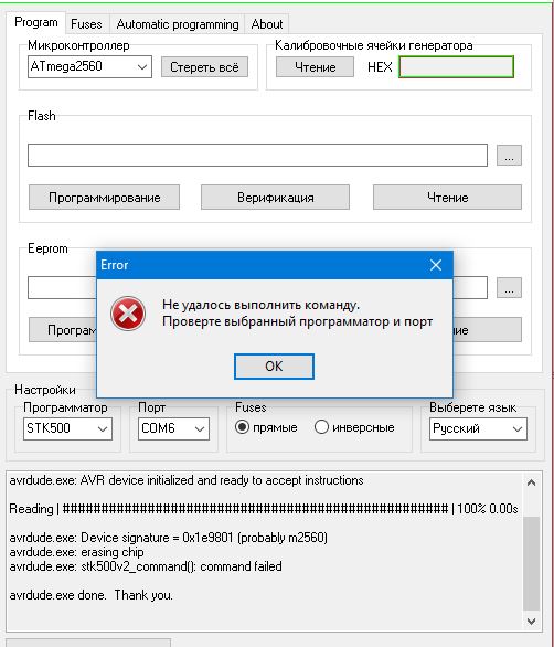

Добавлено: 21 дек 2021, 17:39
Gyppeeerr
Привет!!
Использую последнюю версию (ту что отмечена как 6.3, 2021 года.
При попытке подключения китайского клона ардуино мега 2560 и выборе программатора STK-500 или STK-500 версии 2 обращение к МК однократное т.е. после каждого обращения устройство приходится отключать от компьютера.
Чтение фьюзов происходит успешно, но при попытке стереть чип выдаёт сбой.
После чего приходится передергивать ардуину или получим вот это:
И вопрос, это несовместимость с программатором ардуины или с 64-х разрядной виндовс 10???
Добавлено: 24 дек 2021, 00:55
С STK500 давно проблема, в свое время разбирался. Безрезультатно. :du_ma_et:
