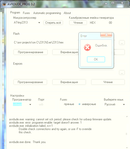

Обновление порадовало. На старой версии я недоумевал - почему нельзя читать фьюзы при открытии? Выбор прямых/инверсных фьюзов тоже порадовало. Теперь имхо - это лучшая программа для прошивки AVR.
Единственный пока замеченный недостаток - открыл программу до подключения контроллера, вылезло окошко что прочитаны фьюзы (кстати лучше сделать сообщение не в отдельном окне а в статус баре например). подключил контроллер - фьюзы считаны неправильно. перезапустил программу с подключенным контроллером - то же неправильно.
Мое предложение - читать фьюзы при открытии вкладки "Fuses".
дополнительно можно читать и при открытии программы.
так же можно ввести проверку перед чтением фьюзов - если есть связь с контроллером. Я обычно проверяю это с помощью кнопки "Чтение" в гроупбоксе "Калибровочные ячейки генератора". Если они не считаны то и фьюзы читать незачем.

Re: Программаторы AVR от USB
Здраствуйте. использую програматор http://easyelectronics.ru/usb-programma ... sbasp.html" target="_blank (прошивка последняя с сайта немца) и AVRDUDEPROG 3.2
МК нормально прошивается и работает (мега8515). Проблема с фьюзами. считывает, изменяю, жму прошить, мне говорит что все ОК но фьюзы не прошиты. вот лог:
это не дефект МК (испытывал на двух МК), разве что партии))) к сожалению не могу проверить на другом типе меги. помогите пожалуйста разобраться.
P.S. вот скачал AVR Burn-O-Mat, подключил последний дуд 5,8 - фюзы шьет, все ок, видимо проблема в програме (прошитые фюзы проверял через AVRDUDEPROG).
avrdude.exe -p m8515 -c usbasp -P usb -U efuse:w:0:m -U hfuse:w:201:m -U lfuse:w:225:m -U lock:w:63:m
Reading | ################################################## | 100% 0.02s
avrdude.exe: Device signature = 0x1e9306
[color=#BF0000]"efuse" memory type not defined for part "ATMEGA8515"[/color]
avrdude.exe: safemode: Fuses OK
avrdude.exe done. Thank you.P.S. вот скачал AVR Burn-O-Mat, подключил последний дуд 5,8 - фюзы шьет, все ок, видимо проблема в програме (прошитые фюзы проверял через AVRDUDEPROG).

Немного непонятно.
1. Шью флеш. Верификация - все ок. Предварительно на соседней вкладке выставил фьюзы (поставил галку на RSTDSBL), после чтения фьюзы не изменились. Т.е. фьюзы нужно шить отдельно от флеш?
2. На чистой мк т2313 поставил вышеуказанную галку, остальные по умолчанию. Прошил фьюзы. Появилась надпись что фьюзы и локи прошиты ок. Все, мк не видится, не читается, не стирается. Его еще можно оживить данной программой?
avrdude.exe -p t44 -c usbasp -P usb -e
Программатор http://www.ebay.com/" target="_blank
- Вложения
- 2313.jpg (167.68 КБ) 246575 просмотров

Дело в том, что RSTDISBL — fuse бит, отключающий сигнал внешнего сброса от вывода микроконтроллера и подключающий к нему схему порта ввода-вывода. Установка этого fuse бита отключает RESET и вы не сможете больше прошивать по ISP. Не устанавливайте этот бит, если намерены продолжать работать с МК при помощи последовательных программаторов. "Оживить" МК с установленным RSTDISBL можно только параллельным программатором и не для всех МК.
Спасибо. Параллельный программер уже в пути.

Для исключения ошибочной установки RSTDISBL бита, есть возможность сделать данное окошко недоступным. Для этого в файле "atmel.ini" найдите строчку - "[ATtiny2313]".
Ниже
и замените строчку
Всё, окно изменения RSTDISBL бита будет недоступным при выборе ATtiny2313.
Выше описанное доступно для всех типов МК и Fuses битов.
