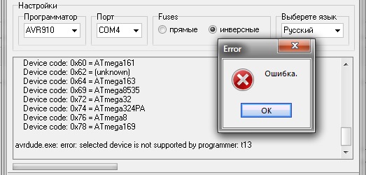

Всем доброго времени суток!
Пожалуйста помогите!
Не хочет работать с ATtiny13.
