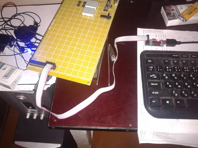

Купил (за целых 830 рублей !) два месяца назад китайский USB-программатор ("USBASP USBISP/AT89S52/AVR/STC/24CXX/ATMEGA STC Programmer Support USB To TTL") для МК AVR (у меня МК ATmega8L-8PU):
http://img.radiokot.ru/files/38845/medium/41g8juxb2.JPG" target="_blank

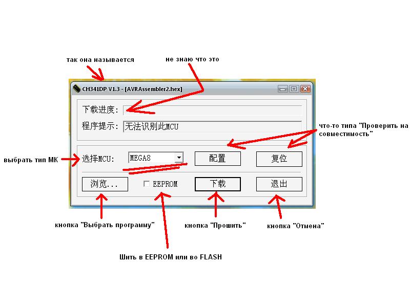

Вроде как, судя по китайскому мануалу, шить должна вот эта прога:
http://img.radiokot.ru/files/38845/medium/6b3j8yic0.JPG" target="_blank
Но она не шьет, да и не понятно, где там настройки Fuse-битов и т.д. По-моему, она не шьет, я не знаю зачем она нужна, но не для прошивки. Не понимаю. Еще и кодировка китайская, это вообще ппц. Я там понял, что самая левая кнопка - это выбрать программу. Самая правая кнопка - отмена. По логике вещей кнопка чуть-чуть левее отмены должна прошивать. Но я не знаю, что она делает, но точно не шьет.

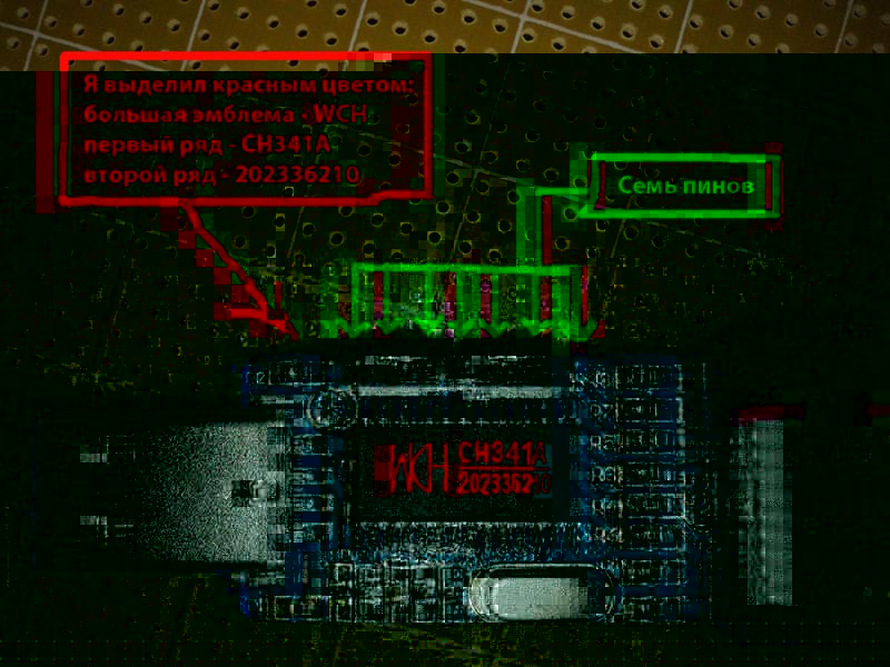

Только вот что я заметил, ID-коды у моего программатора (может он на другом чипе собран?) и большинства программаторов USBasp разные, может поэтому?
http://img.radiokot.ru/files/38845/medium/6balfick2.JPG" target="_blank
Обычные USBasp идут с кодами:
"Vid_16c0"
"Pid_5dc"
Программатор купленный за 850 рублей, не самодельный. Кварц стоит на 12 МГц. Семь выводов, замкнуты 2-3 и 5-6.

Сложно разобраться в устройстве только по фотографии. Скидывайте на мыло всё что пришло с программатором, попробуем понять что за зверь.
Сфотографируйте микросхему программатора, что бы на ней были видны надписи.

admin писал(а): Сфотографируйте микросхему программатора, что бы на ней были видны надписи.
Ок, вот:

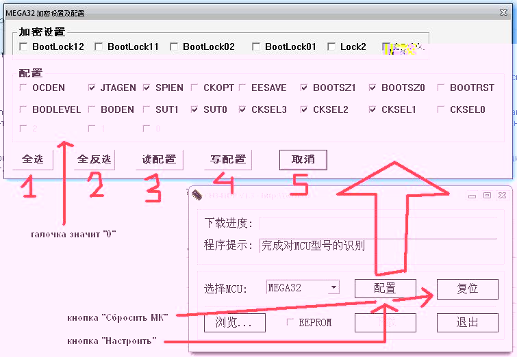

А в мануале на мой программатор такого нет. Там такие:
Support chips:
AT89S51 AT89S52
ATMEGA8 ATMEGA16 ATMEGA32 ATMEGA64ATMEGA128 ATMEGA8515 ATMEGA8535ATMEGA48ATMEGA88 ATMEGA168
24C01、24C02、24C04、24C08、24C16、24C32、24C64、24C128、24C256、24C512、24C1024.
24LC01、24LC02、24LC04、24LC08、24LC16、24LC32、24LC64、24LC128、24LC256、24LC512、24LC1024.
STC Series:STC89C51RC、 STC89C52RC、STC89C53RC、STC89C54RD+、STC89C55RD+、STC89C58RD+、STC89C510RD+、 STC89C512RD+、STC89C513RD+、STC89C514RD+、STC89C516RD+、STC89C58RD、 STC89C561RD etc.
STC12C1052、STC12C2052、STC12C3052、STC12C4052、 STC12C5052、STC12C1052AD、STC12C2052AD、STC12C3052AD、STC12C4052AD、 STC12C5052AD etc.
STC11F01、STC11F02、STC11F03、STC11F04、STC11F05、STC11F01E、STC11F02E、STC11F03E、STC11F04E、STC11F05E etc.
STC10F02、STC10F04、STC10F06、STC10F08、STC10F010、STC10F012 etc.
STC12C5A60S2 Series
STC12C5608AD Series

Ну что сказать, в принципе, хорошие новости.
Рискнул, подключил чужую ATmega32. Программа поддерживает ее, позволяет даже сконфигурировать Fuse-биты. Но тут теперь другая проблема, там пять кнопок, смысла которых понять я не в силах:
Теперь придется учить китайскую грамоту. Потому что что-то тут не нажав, прошиваться МК не желает, говорит, что-то сконфигурируйте.
Vova777
Сообщения: 11
Зарегистрирован: 31 окт 2013, 22:29
Программатор CH341A. USBASP USBISP/AT89S52/AVR/STC/24CXX/ATMEGA STC Programmer Support USB To TTL
Сообщение Vova777 »
Всё!!!! :cool_cool: Вот значение кнопок:
1 - выбрать все
2 - отменить все выбранное
3 - прочитать FUSE-биты
4 - написать FUSE-биты
5 - отмена
За это респект парням с форума китайских переводчиков:
http://forum.zhonga.ru/discussion/513/p" target="_blank ... no-#Item_1
в частности, парню: "aoliaosha", это он смог перевести!
Предварительно нужно кликнуть правой кнопкой на заголовок окна основной программы, там в контекстном меню снять галочку, где китайская надпись и стоит: (S). Вроде "проверка четности" или как там называется. Это не нужно.
Поздравляйте меня!!!!! :ya_hoo_oo: Программатор шьет 32-е меги за милую душу! :ya_hoo_oo: Как же я счастлив!!!!!! :ya_hoo_oo: Это ппц какой-то, УРА! Народ, все работает!!!!!!!!!!!!!!!!!! :-|-: :-|-: Первые проги прошиваются на ура!!!!!! :cool_cool: После такого геморроя и все заработало, как же я счастлив!!!! :cool_cool: Дайте я Вас обниму! Вы не представляете мое счастье!!!! :ps_ih:
Уфффф... :-):
Админ, из этой темы вполне можно мануал сделать для других людей, наверняка, кто-то еще столкнется с такой же проблемой. Готов помогать, если нужно.
Ладно, на этом все. Всем огромнейшее спасибо! Все работает.
